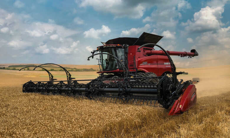

Case IH : Les Axial Flow anticipent les pics de charge
Pas de révolution esthétique ni de réelles révolutions techniques, les nouvelles Axial Flow série 160 & 260 misent surtout sur l’intelligence embarquée, leur connectivité et, une innovation primée d’une médaille d’argent; le Feedrate Radar System. Breveté, ce système est capable d’anticiper de façon proactive les pics de charge en scannant la culture bien avant de l’engloutir.
